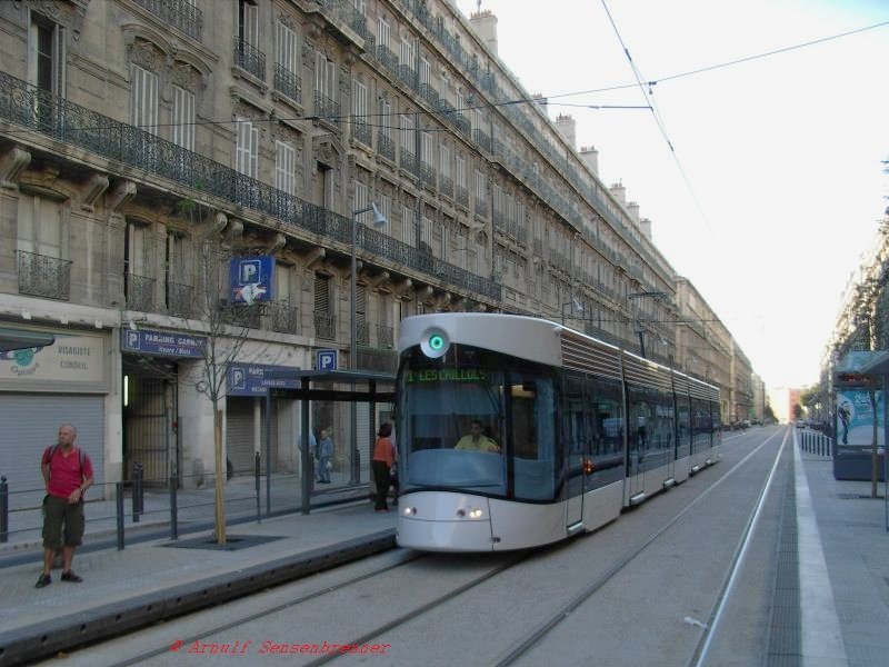

Ich hätte da mal eine Spezialfrage.
In verschiedenen insbesondere französischen Betrieben sind mir Gummielemente zwischen Bahnsteigkante und Wagenkasten aufgefallen.
Hier kann man erkennen, was ich meine: [www.bahnbilder.de]
Ich vermute, das Element dient der Spaltüberbrückung und soll gleichzeitig bei Berührung (z. B. Sinuslauf) den Wagenkasten schonen.
Gibt es sowas auch in U-Bahn-Bereichen?
Kennt jemand ein Beispiel?
